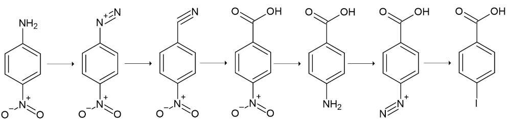

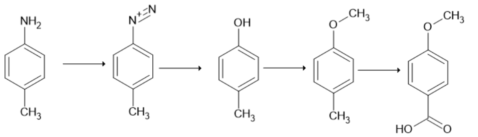

valentviktor Опубликовано 7 Мая, 2023 в 14:20 Поделиться Опубликовано 7 Мая, 2023 в 14:20 Здравствуйте! Подскажите пути синтеза п-иодбензойной кислоты из п-нитроанилина, и метоксибензойной кислоты из п-толуидина Заранее благодарю! Ссылка на комментарий
Farhad Опубликовано 7 Мая, 2023 в 16:02 Поделиться Опубликовано 7 Мая, 2023 в 16:02 первая цепочка (п-нитроанилин -> п-йодбензойная кислота) Ссылка на комментарий
Farhad Опубликовано 7 Мая, 2023 в 16:13 Поделиться Опубликовано 7 Мая, 2023 в 16:13 (изменено) вторая цепочка (п-толуидин -> п-метоксибензойная кислота) Изменено 7 Мая, 2023 в 20:42 пользователем Farhad Ссылка на комментарий
yatcheh Опубликовано 7 Мая, 2023 в 20:15 Поделиться Опубликовано 7 Мая, 2023 в 20:15 В 07.05.2023 в 16:02, Farhad сказал: первая цепочка (п-нитроанилин -> п-йодбензойная кислота) Показать Тут бы я поменял последовательность. Сначала получаем п-нитробензойную кислоту, потом сажаем йод. Диазотирование п-аминоанилина очень неоднозначный процесс... Ссылка на комментарий
Farhad Опубликовано 8 Мая, 2023 в 04:05 Поделиться Опубликовано 8 Мая, 2023 в 04:05 (изменено) В 07.05.2023 в 20:15, yatcheh сказал: Тут бы я поменял последовательность. Сначала получаем п-нитробензойную кислоту, потом сажаем йод. Диазотирование п-аминоанилина очень неоднозначный процесс... Показать Согласен с Вами. Диазотирование может пойти до конца, либо защищать надо аминогруппу, либо вообще не трогать нитрогруппу, что кажется более рациональными. Спасибо за замечание! Изменено 8 Мая, 2023 в 05:54 пользователем Farhad Ссылка на комментарий
